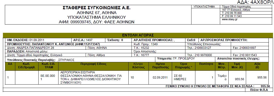

Ερώτηση προς το φόρουμ:
Πόσο κοστίζει το ακριβότερο round trip εισιτήριο στην εξωτική διαδρομή Αθήνα - Θεσσαλονίκη;
Θα παρακαλούσα να το σκεφτείτε πολύ καλα πριν απαντήσετε. Η απάντηση εδώ.
Μήπως ο εν λόγω κύριος πήρε και παρατρεχάμενους μαζί;
Γιατί ένα χιλιάρικο γιά ΕΝΑ ΜΟΝΟ ΑΤΟΜΟ στο ATH-SKG παραείναι υπερβολικό,ακόμα και σε εποχές παχέων αγελάδων-όχι τώρα που είμαστε στα καχεκτικά μοσχαράκια....
Ποιος είναι αυτός ο Δημαρέλλος και σε ποιο ΔΣ είναι μέλος;
-Edit-
Της ΣΤΑΣΥ;
